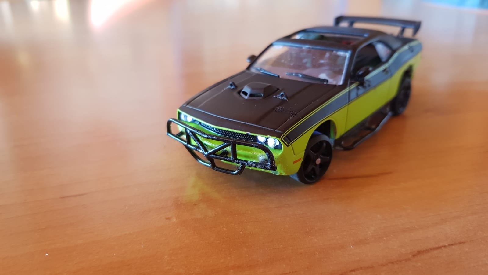

  1. Hallo Thomas, vorne "gnadenlos" durchgebohrt und mit Lichtleiter (hier hab ich mit dem Bunsenbrenner das Lichtkabel erhitzt damits vorne rund wird und mit Heisskleber bis ans Chassis Led gelegt, hinten Schlitz in die Karrosse gefräßt (voher die"Lichtgläser "wegmachen ) extra Leitung ist nicht nötig. 2,0mm LWL Lichtwellenleiter Lichtleiter Glasfaserkabel 2 Meter https://www.leds-and-more.de/
  2. https://www.youtube.com/watch?v=wDvHQuHtz4c&feature=youtu.be hier mal ein kurzes Fahrvideo von meinen Umbauten. Bin echt begeistert, der Lettys wiegt 144 Gramm und liegt satt auf der Straße. Der Challenger wiegt 122 Gramm und ist ein wenig wendiger. Das Steurungsgefühl ist aber meines Erachtens besser wie bei den Originalkarossen...
  3. Hier mal ein Video und Bilder vom Umbau in Letty's Challenger! Vielen Dank an Daniel!
