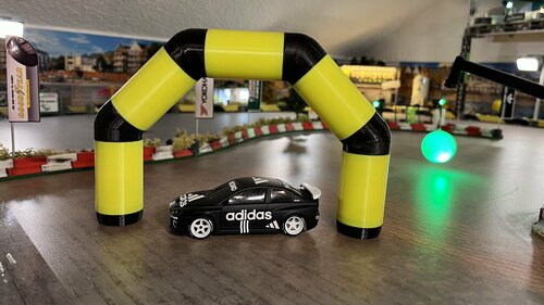

hier habt ihr einen Rally-Torbogen komplett zum selber drucken oder aber auch mit Rohren aus dem Baumarkt.

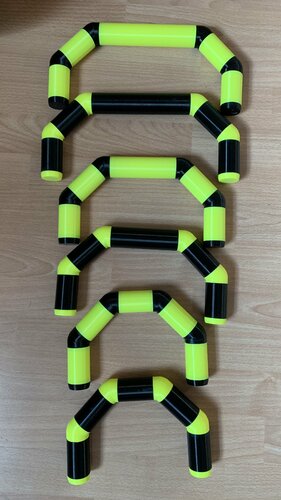

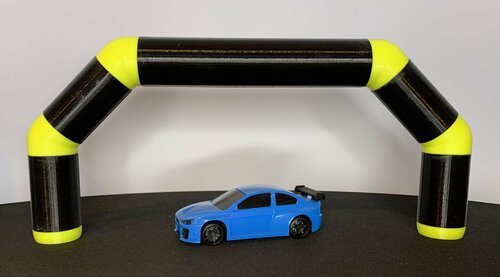

Für die Datei zum selber drucken, braucht ihr das Rohr im Slicer einfach nur auf die passende Länge ziehen.

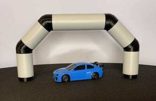

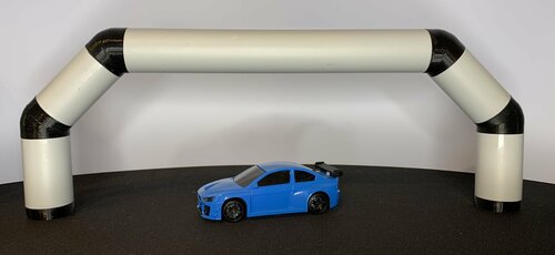

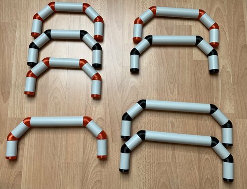

Wenn ihr die Rohre aus dem Baumarkt (M32 Installationsrohr / Isolierrohr) nehmt, dann braucht ihr nur 2x die Rohr_Bogen_FussplatteV3.stl und 4x die Rohr_BogenV3.stl Datei um einen Bogen zu fertigen und schneidet euch das Installationsrohr einfach auf die Länge, die ihr haben möchtet.
Ich habe das Rohr von dem Baumarkt mit dem Biber genommen, ich weiss nicht ob die Rohre der unterschiedlichen Hersteller auch unterschiedlich dick sind, dann müsste die Datei ggfs. etwas skaliert werden oder ihr gebt Bescheid und wenn ich Zeit habe, passe ich die Datei an und lade die Version dann zusätzlich mit Vermerk hoch.
Ich habe die Rohre mit den Winkelstücken und den Fussplatten verklebt, somit hält das ganze besser und wenn der ganze Bogen mal umfallen sollte, fällt er nicht auseinander.
