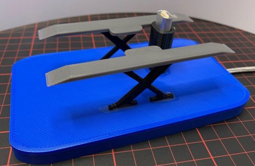

Ladestation für meinen DR!FT Racer.

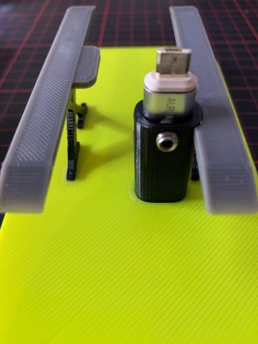

Folgendes magnetisches Micro USB Kabel wurde dafür verwendet:

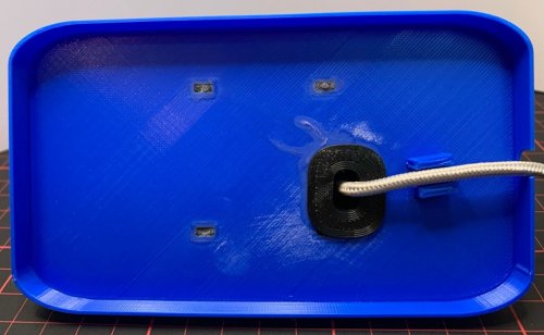

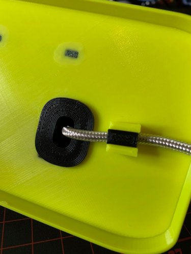

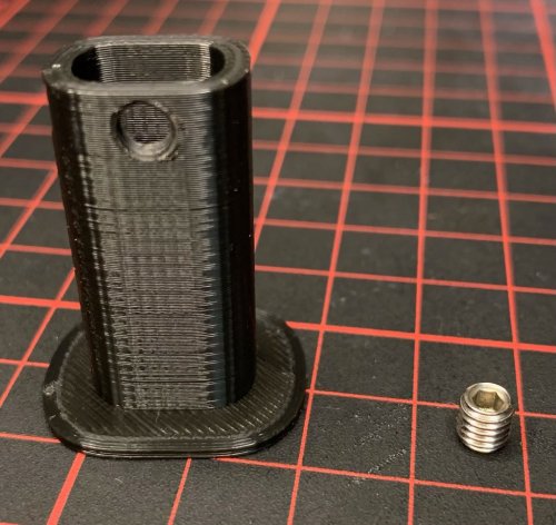

Für die Kabelführung benötigt man noch eine M5 Schraube, ich habe eine M5 x 5mm Madenschraube verwendet, es geht aber auch eine andere M5 Schraube.
Das Loch der Kabelführung ist 4mm klein, so dass man einfach mit einem M5 Gewindeschneider das Gewinde schneiden kann.
Am einfachsten ist es (wenn alles verklebt ist), das Kabel durch die Führung zu schieben, den Racer aufzustecken und dann vorsichtig runterdrücken, bis er vernünftig auf den "Rampen" steht, dann die M5 Schraube festziehen, so dass das Kabel nicht mehr verrutschen kann.
Die einzelnen Teile haben ein Vertiefung, so dass man sie einfach miteinander verkleben kann.
