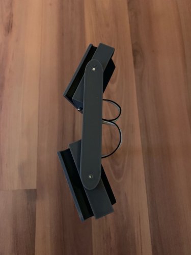

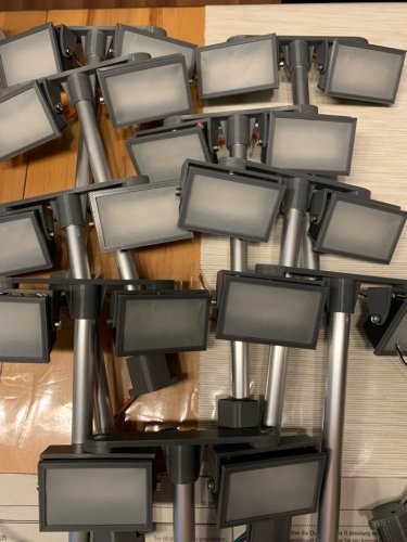

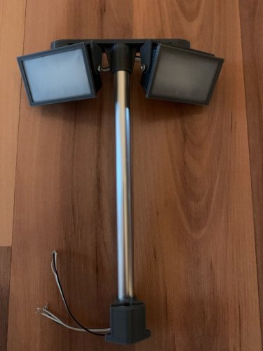

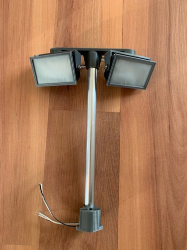

Scheinwerfer für DR!FT Sturmkind Strecke.

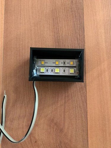

Ich habe 2 verschiedene LED Strips genommen (5cm Warmweiss / 5cm Kaltweiss mit je 3 LED´s), somit kann ich die Farben mischen und/oder separat schalten.

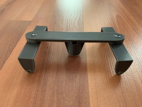

Es ist eine Datei für das Scheinwerfergehäuse mit einer geraden Fläche und eine mit zueinander abgewinkelter Fläche vorhanden.

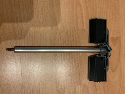

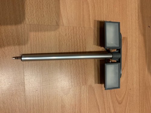

Man benötigt noch ein 12mm Alurohr, Materialliste weiter unten.
Alle Löcher sind so konstruiert, dass man mit einem M3 Gewindeschneider einfach ein Gewinde schneiden kann.
Um das Scheinwerfergehäuse an den Bügel zu befestigen habe ich 2x M3x8mm Zylinderkopf Schrauben benutzt.
Um den Bügel an den Träger zu montieren, habe ich 1x M3x8mm Linsenkopf Schraube verwendet.
Das Scheinwerfergehäuse wird vorne mit einer Diffusorfolie versehen und dann wird der Rahmen aufgedrückt, dieser Rahmen sitzt recht stramm. (anstelle Diffusorfolie kann man auch Butterbrotpapier nehmen)

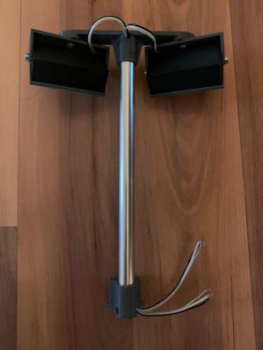

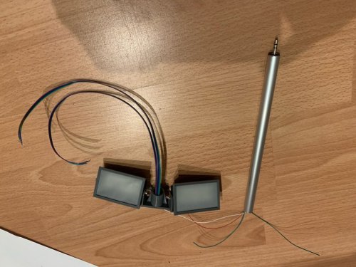

	Meine erste Version hatte ich so gedacht, dass ich die Kabel an der Seite oder hinten rausführe und dann an die Stegleitung anlöte und diese nutze um die 12V zu den Lampen zu bekommen.
	Da sich aber mein Aufbau und Plan geändert hat, nutze ich nun 3,5mm Klinkenstecker Verlängerungen, die ich zerschnitten habe, die Buchse in der Bodenplatte montiert und den Stecker in das Rohr gedrückt und alle Adern verlötet habe.
	So kann ich die gesamte Lampe ohne Probleme ein- und ausstecken und bei Bedarf schnell reparieren oder tauschen.
