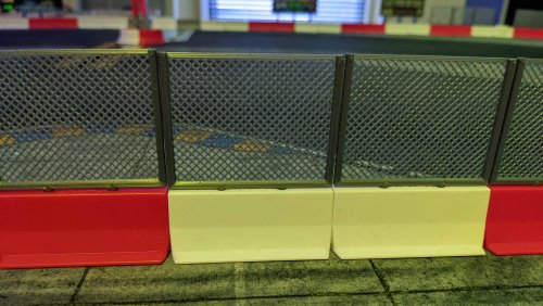

Danke für die Datei und die Einstellungs-Infos. Mit waagerechten und senkrechter Füllung mit 21 Prozent und strecken auf 70 mm konnte ich zu den bei Mika gekauften Zäunen eine sehr ähnliche Variante drucken 😀👍🏻.
Bild anbei. Rote Zäune sind selbst gedruckt, der silbergraue wurde gekauft.
Grüße Jochen
