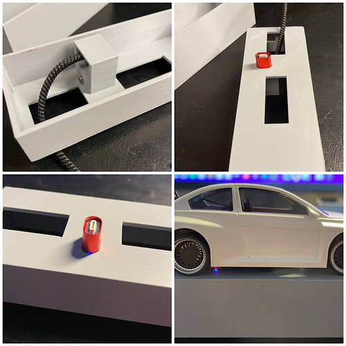

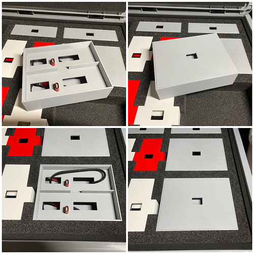

Hallo zusammen, auf Wunsch (Facebook Drift-Commnuity) habe ich die STL-Daten der Ladebox (Grundmaße 140 x 110 x 40) hochgeladen. Die fertige Ladestation habe ich in einer Eurobox (400x600) untergebracht.
Ich habe die Teile mit einem Prusa-Drucker bei 0.30 Draft in PLT ausgedruckt. Kann natürlich auch PETG genommen und die Einstellung auf Detail eingestellt werden (dauert halt länger). Die Teile müssen im Slicer noch gedreht werden.

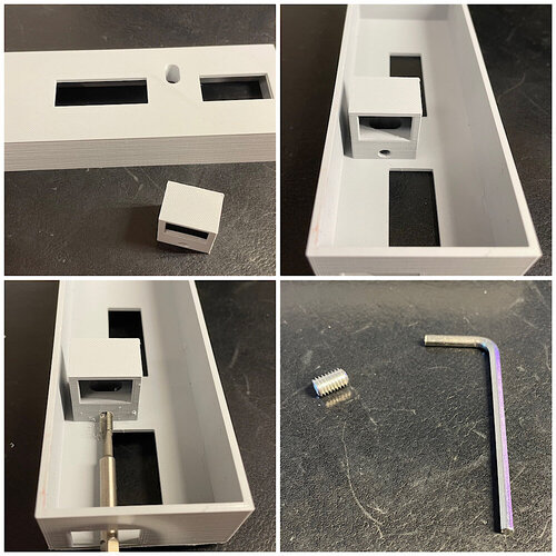

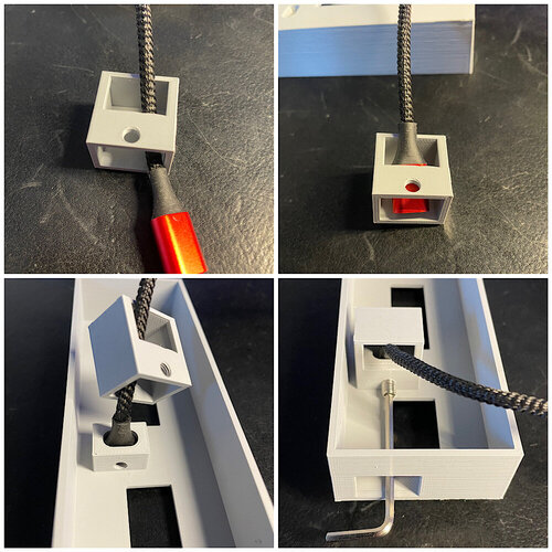

Für die Kabelbefestigung habe ich einen 4mm Gewindebohrer und die passende Madenschraube benutzt.
Viel Spaß
