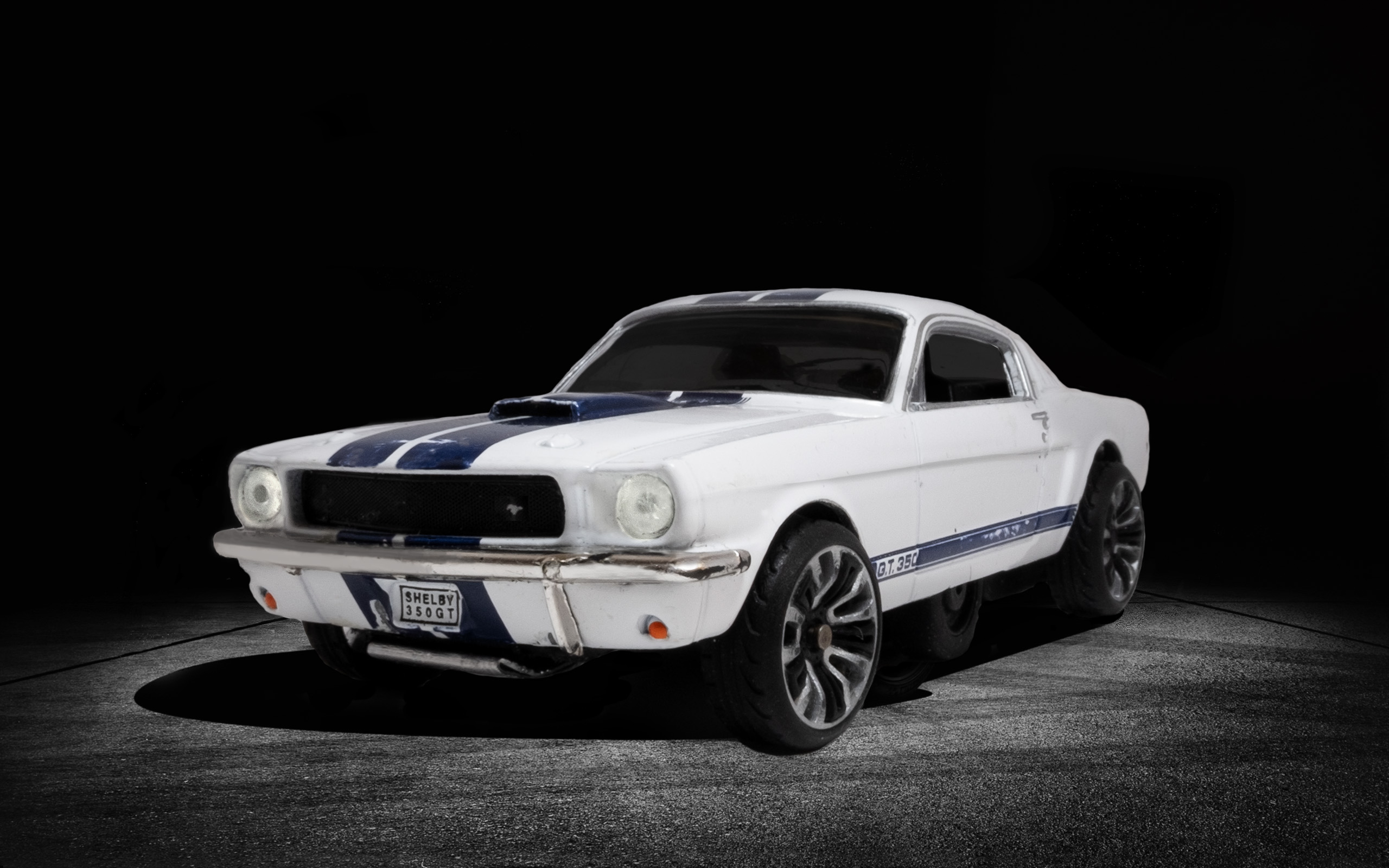

Ok, hier ein kleiner Auszug.
To-Dos:
- Gebrauchter D1 Racer Silver V8 und den 65er Shelby in Einzelteile zerlegt.
- Da der Shelby um einiges schmaler und kürzer als der Chevelle ist, musste einiges an den Seiten abgefräst werden. Around about 1,8 mm. Danach konnte die AE mühelos eingesetzt werde.
- Die Verbindungen zum Fixieren der Antriebseinheit eingeklebt.
- Die Vordere Radaufhängung aus Lego-Steinen angefertigt und ordentlich in die vorgefrästen Schlitze eingeklebt.
- Damit die Rücklichter auch wirklich leuchten können, habe ich die Metall-Karo aufbohren müssen.
- Die Einzelteile in die Shelby Karosserie eingebaut.
- Eine erste Probefahrt gemacht und festgestellt, das der Seitenspiegel fehlt.
- Danach die Radkästen weiter ausgefräst.
- Austarieren und letzte Qualitätsverbesserungen vorgenommen.
- Die frisch gelieferten LEDs an die Platine gelötet, damit die Frontscheinwerfer ihre volle Pracht entfalten können. Danach die zuvor mühevoll angebrachten Lichtleitkabel wieder abmontiert.
- Das Gewicht vom Shelby liebt bei 109gr.
