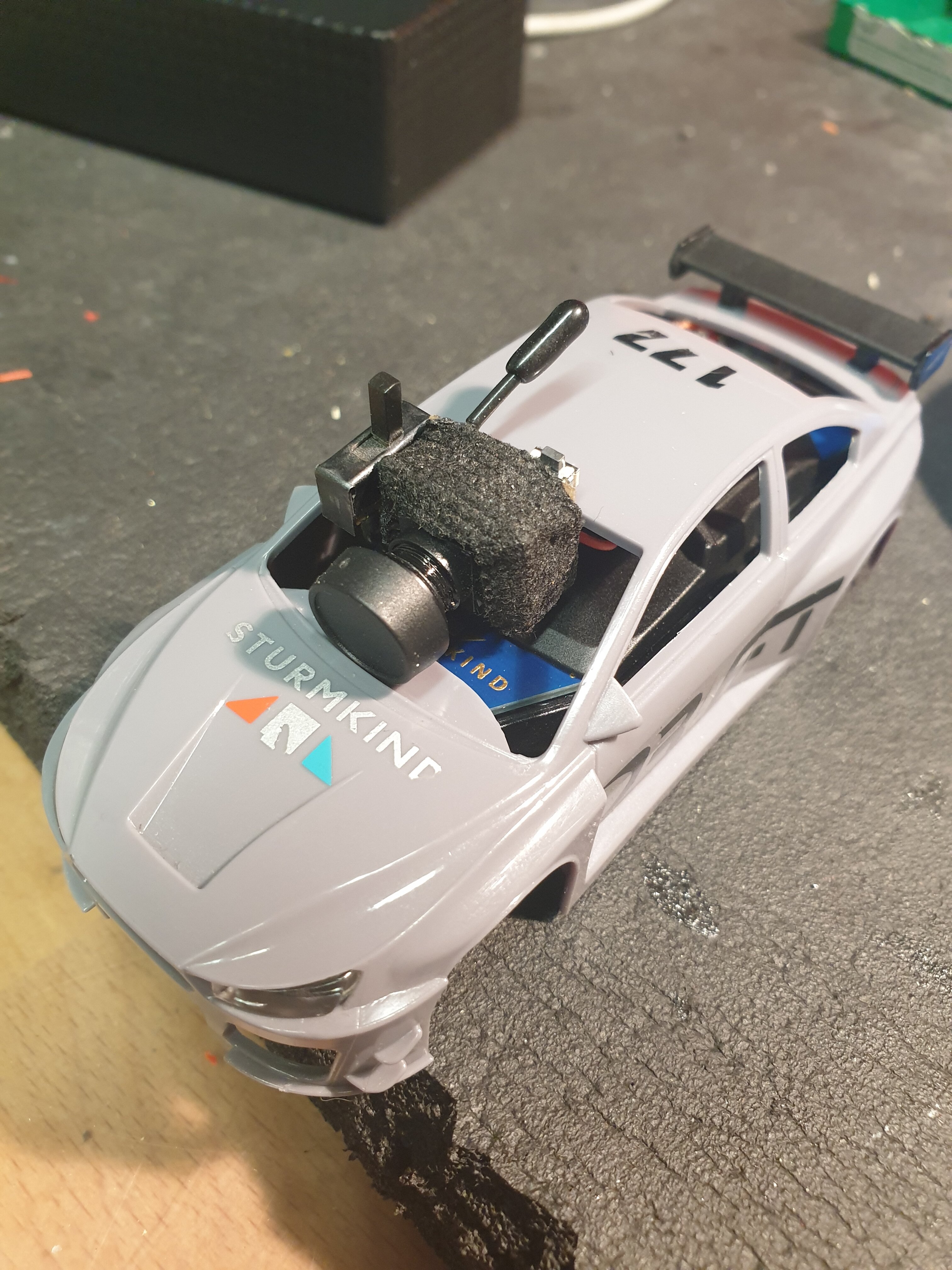

Ich musste für die Kamera noch ein On/off schalter einlöten..denn diese Kamera hat kein eingebauten schalter und konnte nicht unterbrochen werden. So funktionierts☺😅

Wie lange hält der Akku, wenn du fährst und die Kamera nutzt? Mit seperaten 150mAh Akku für die Kamera, kommt man ja ganz gut auf die halbe Stunde vom Racer. Der passt aber leider nur beim D1 mit in die Fahrkabine.
Link zu diesem Kommentar
Ich werde es ausprobieren..bin aber momentan noch am konstruieren...lackieren.
Mein Plan B währe ein Originalakku 150mAh seperat für die kamera stromversorgung zu verbauen.
Jedoch müsste ich noch eine eigene Ladebuchse für denn Kamera akku verbauen.Bei der aktuellen lösung wird nur der fahrakku mit der originalbuchse am fahrzeug geladen.So wäre es einfacher zu handhaben.Es entscheidet einfach wie lange dass die fahrzeit ist. Meine erkentniss werde ich hier dokumentieren.
