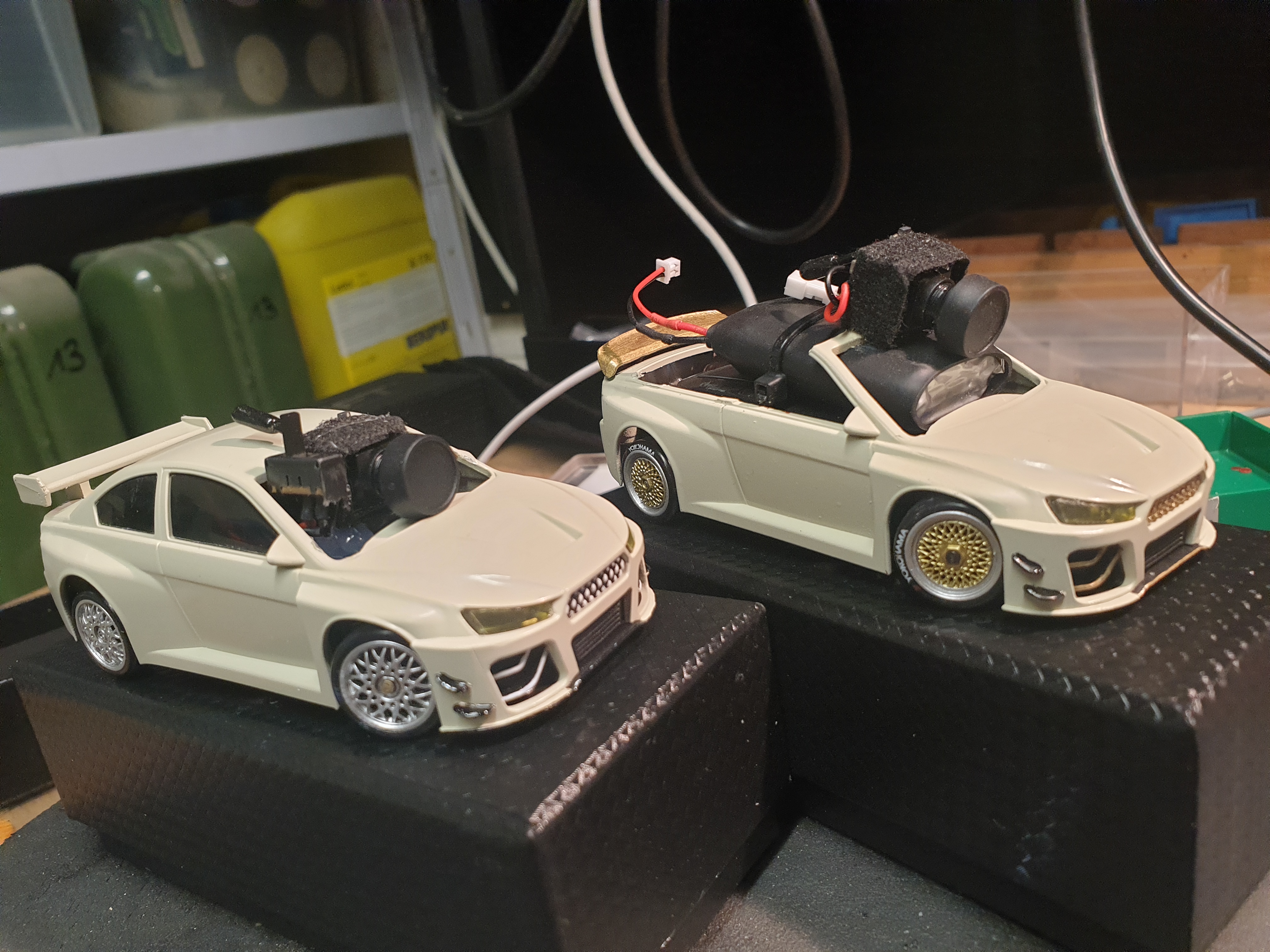

Ja ist wirklich cool....meine erkentniss wenn die kamera am Fahra akku/original akku angeschlossen ist...beträgt die fahrdauer ca. 8 min🤨😏
Es ist von vorteil wenn du ein zusatzakku verbaust.
Denn mein Cabrio/pickup funktioniert auch sehr gut...aber optisch bin ich nicht zufriden..aber mit der brille siehst du das Fahrzeug ja nicht🤓🧐🙈🤣🤣🤣

Was hast du als zusatzakku verwendet? Sieht wie ein Original SK Fahrakku aus. Wäre auch mein nächster Idee gewesen. Wie lange kannst du mit dem Akku das Bild übertragen?? Gruss aus der Schweiz👋
Link zu diesem Kommentar
@Swiss-Drifter ja, das ist ein original Sturmkind Akku. Irgendwas zwischen 20-30min gehen damit, also im Prinzip eine Akkuladung vom Racer. Nur aufladen muss man das halt mit einem extra Ladegerät.
Ja deshalb hab ich es ausprobiert... die kamera am fahrakku anzuschliessen...sommit wäre die ladung etwas einfacher🤷‍♂️ aber ich kam nur auf cs. 8- 10 min fahrzeit...mit fpv betrieb...ich muss erwähnenes die temperatur in der garage war auch nicht gerade optimal..ca.15-17 °C🥶😅
Ist für den Akku auch nicht gerade die wohlfühloase...🤦‍♂️🤧
