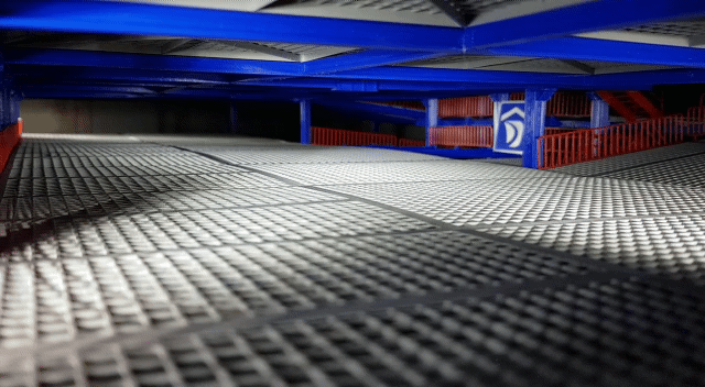

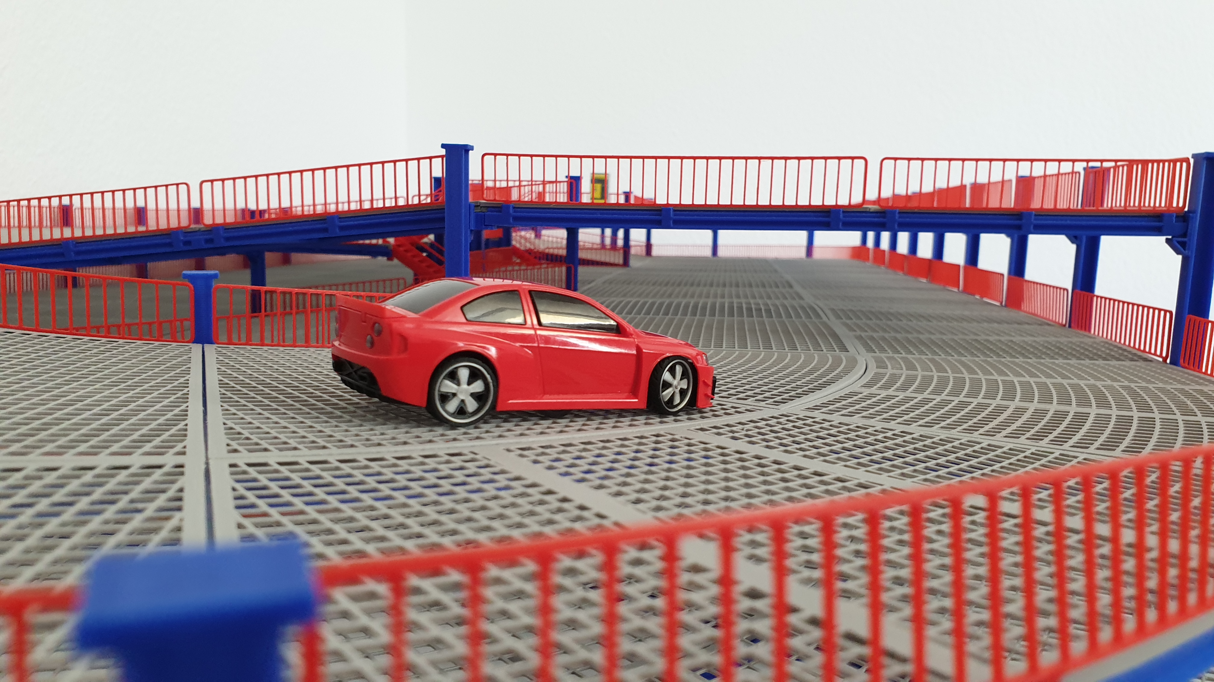

Mich würde mal interessieren wie der Drifter auf dem "Gitterboden" fährt; das kein Problem, aber haste bestimmt auch etwas getestet bis das lief oder?
Wenn Dir mal langweilig ist: ich wäre mal an einer "Entstehungsgeschichte" interessiert, würde mich super interessieren welche Hürden Du meistern musstest etc. 🙂
Wirklich absolute Overkill Top Arbeit!

Nee, bisher nicht 🤔 aber egal, hab ich ja für mich gebaut...
Das fährt sich gut, außer man fährt sehr langsam, dann wackelt der Racer ein wenig. Klar habe ich das ausprobiert, herausgekommen ist ,noch gut fahrbar' bei möglichst kurzer Druckzeit und geringer Materialeinsatz bei ausreichender Stabilität. Und mehere Etagen durchgucken können muss man auch noch. Und es sollte möglichst realistisch aussehen ohne die Strecke zu schmal werden zu lassen, es sind jetzt 30cm Fahrbahnbreite, der Mittelteil mit Stellplätzen auf beiden Seiten ist breiter.
Langweilig ist mir eigentlich nie, aber die Idee finde ich gut, mal sehen. Auf jeden Fall werde ich noch ein richtiges Video machen, wo man das Teil in Action sehen wird, das ist sicher. Auf das Ergebnis bin ich selbst sehr gespannt 😃 Bis dahin gibts leider nur das gif
